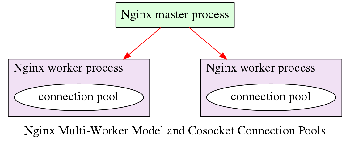

大家好:
客户端发送请求给nginx,nginx解析之后,把数据发给我后端的tcp服务器,用的是tcp协议,现在问题来了,我希望nginx跟我的后端tcp服务器维持一个长连接的通信,那么我使用这几个函数进行长连接到我的tcp服务器。

我把sock:setkeepalive的连接数设置为1,就是希望连接池里面只有一个长连接进行通信,数据都是通过唯一的一个连接,进行发送和回复。
但是发现我根本不能建立起长连接,就是nginx一段时间后会自动断开和我的服务器进行连接,请问我这种设计方式是否有问题,如果有问题请问我要怎么改进,非常感谢大家在百忙之中给予回复。。。
